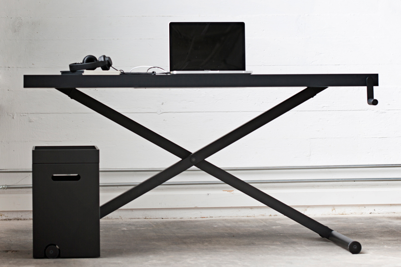

Hej folkens.
Jeg er studerende på DTU, og er igang med et projekt hvor vi skal bygge et indstilleligt skrivebord. Vi har valgt at bordet ikke skal have en motor, men at man indstiller manuelt med et håndving, ligesom på dette bord:
http://www.designboom.com/weblog/images/images_2/andrea/KiBiSi/Xtable01.jpg
Mit spørgsmål går ganske enkelt ud på: Hvad hedder sådan et håndsving, og hvordan fungerer det?
For at bordet skal kunne opretholde en bestemt højde, forestiller jeg mig at man skal have en slags låsemekanisme (klikhjul). Findes der nogle håndsving som kan modstå kraft nok til at bordet kan holde en bestemt højde, og samtidig både hæves og sænkes med håndsvinget?
Mange tak for jeres inputs.

Med det navn du har, skulle du have let ved at finde løsningen. Villum Kann Rasmussen er kendt for for Velux vinduet, men få ved at han opfandt kaffemaskinen, konstruerede Combi camp teltvognen og taget på Nørrebro station. Han var en opfinder af guds nåde.
Et sådant håndsving hedder et håndsving. Hvis det skal virke som du ønsker skal der anvendes en snekkegearsløsning, med en udveksling der modsvarer de belastninger som bordet foventes at skulle bære.
Hvordan et sådant virker kan ses på You Tube under emnet " worm gear reducer " eller bare " worm gear"

Tusind tak for dit fyldestgørende svar B Mønnike. Jeg tjekker lige op på min navnebror Villum Kann Rasmussen!
Kan et sådant snekkegear købes med en udveksling som modsvarer fx 40 kg, og holde bordet helt stabilt?

Ja det kan det
Men nu er det din tur til at vise og overbevise dig selv om at du skal leve af at være ingeniør.......en ingeniør er jo som bekendt en der ved hvad han snakker om når det er tekniske emner der er på banen. Han er også istand til at beregne de nødvedige fysiske forhold og kræfter........fordi han har læst sine lektier
For i den virkelige ingeniørverden kan man ikke klare sig med at spørge internettet........dine kommende arbejdsgivere kender ordet tillid, men mener at kontrol er bedre. For ingen firmaer har råd til at deres produkter fejler. Broer der ikke holder og fly der havarerer giver altid ingeniører problemer med fortsat at arbejde som ingeniør
