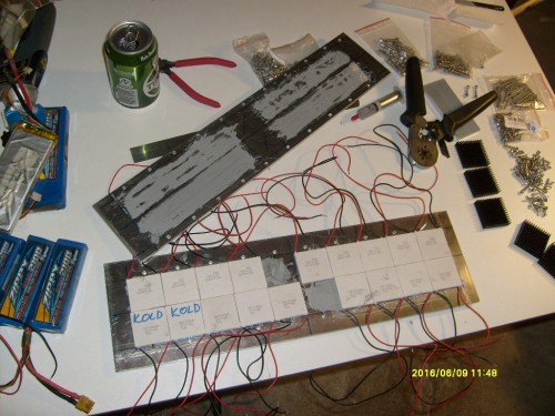

Grunden til jeg spurgte er, at jeg eksperimenter med TEG dvs. Termo Electric Generator. Jeg har 8 TEG på en 13 x 40 cm. aluplade. Ovenpå har jeg lavet vandkøling. Indtil nu kan jeg lave ca. 5-6 Watt ved 100 / 20 Celcius. Jeg bygger det til min campingvogn der har gasopvarmning. Målet er nok ca. 20Watt.
Nu er det lov cost elementer jeg bruger, men det ku være sjovt og lave noget til bilen. Siden EU har forbudt tændte baglygter om dagen, må det være nationalinteresse og spare den ene watt som et par Led bruger.

Er det TEG baseret På Seebeck-effekten?
Jeg var for et par år siden del af et projekt, der gik ud på at levere strøm til sensorer placeret på f.eks. varmerør. Trådløs kommunikation til en central. Hovedformålet var at undgå kabler og batterier.
Virkningsgraden var skræmmende lav, for at kunne høste 1 mW elektrisk effekt krævedes ca. 500 mW termisk effekt.
Og dét endda med ægte Seebeck-elementer. Til hobbybrug er det almindeligst at bruge Peltier-elementer som TEG. Forskellen er ikke uden betydning, Seebeck elementer bruger meget små geometrier for at opnå den bedste virkningsgrad, Peltier-elementer er meget grovere af hensyn til den høje effekt.
Dit projekt er sjovt, men du vil ikke kunne se bare en brøkdel af en øres forskel på dit brændstofforbrug.
Så økonomisk er du nødt til at skrive det på hobbykontoen, hvilket kan give WAF-problemer.
PS: hvis du skal have rigtig "bang for the bucks" skal TEG monteres på udstødningsmanifolden, hvor du let får 500...600 C. Men jeg kender ingen Seebeck-elementer der klarer den temperatur, i det mindste ikke tilgængelige for enhver. Og pladsen i motorrummet er også begrænset.

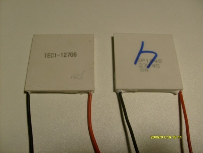

Jeg er efterhånden ikke sikker på noget som helst med de elementer ! Jeg har TEC og TEG.
Til venstre TEC, til højre TEG.
Har vel 18 af dem her og lige bestilt 25 mere;
https://www.ebay.com/itm/TEC1-27145-SP1848-TEC-Thermoelectric-Heatsink-Cooler-Peltier-Plate-Module/331762618541?ssPageName=STRK%3AMEBIDX%3AIT&_trksid=p2057872.m2749.l2649
På nettet er der total begrebs forvirring med de navne.
Jeg beskriver projectet med billeder på en polsk side for campister. Prøv google translate, eller bare se billeder.

Jamen du skriver det jo selv:
TEC = thermoelectric cooler = Peltier element
TEG = thermoelectric generator = Seebeck element
At så TEC bliver solgt som TEG er vel et spørgsmål om at udvide kundekredsen. Begge er teoretisk to sider af samme sag, men i praksis temmelig forskellige.

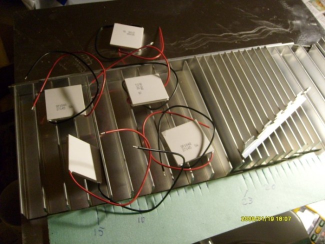

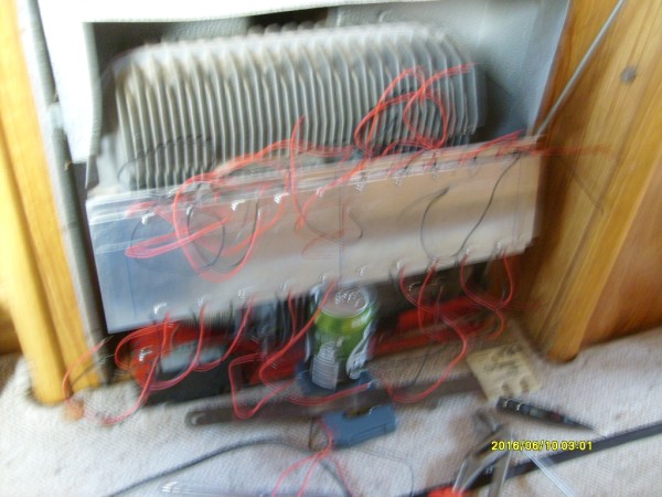

De elementer jeg har er max 150 C, til ca 14,-Kr, stk. mens dem der kan mere er prisen pludselig omkring 150$ stk. Men til min pris kan det være ganske sjovt og lave forsøg.
Først proppede jeg 18 elementer i, men nu har jeg 8 efter jeg fandudaf hvor voldsom termisk kortslutning jeg laver. Hvis det var vand/vand vil det være fint, men luft/ vand NOGOD.
Nu skal jeg lave en ny varm bagplade med "køleriber" til gasvarmeren (Truma).
Tæt på 4 Watt.
Senest Redigeret: 21, Januar 2018 - 09:42 af chrismark

Oprindelig var det tanken og lave en slags modul som jeg kunne bruge til camping og derefter i brændeovnen. Men med de priser kan jeg tillade og lave det dedikeret og glemme hvad det koster.
Til gasen skal jeg åbenbart bruge en køleplade på 18 x 40 cm. med 8mm. ribeafstand. Her er kun en vej; lav det selv. Men med aluprisen på 20,-/kg kan det ikke koste alverden, men noget arbejde og skrue det sammen. Lodning / svejsning har jeg udelukket.

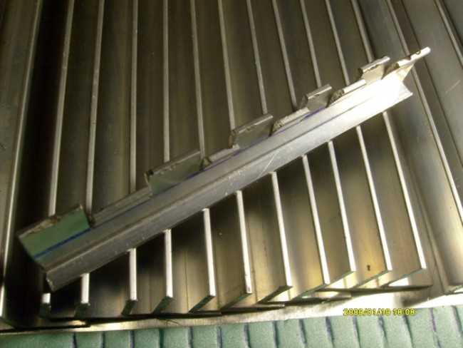

Nu er jeg småt ved og lave en ny varmebagplade til luft. Hvis man regner med π x træskolængde giver det 8 gange større varmeflade.
Der bliver 38 riber som denne. Det giver cirka 0,5 m2 varmeflade.
